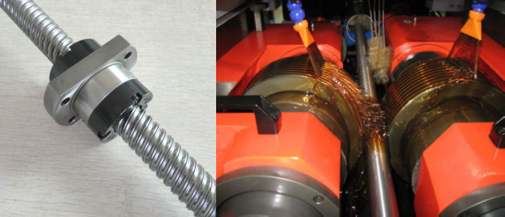

1.压扎滚珠丝杠
精度一般为C10、C7、C5,精度很低,制作周期短,交期很快,价格优惠。

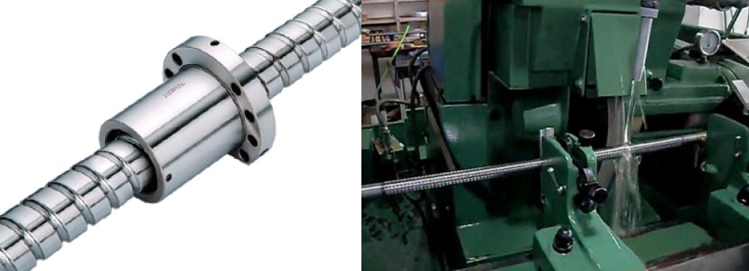

2.研磨丝杆
制作工艺比较复杂,通过超精密研磨机床磨制出来的,交期较慢,精度一般为C5、C3、C2、C1、C0级。

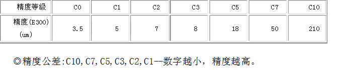

3.精度表

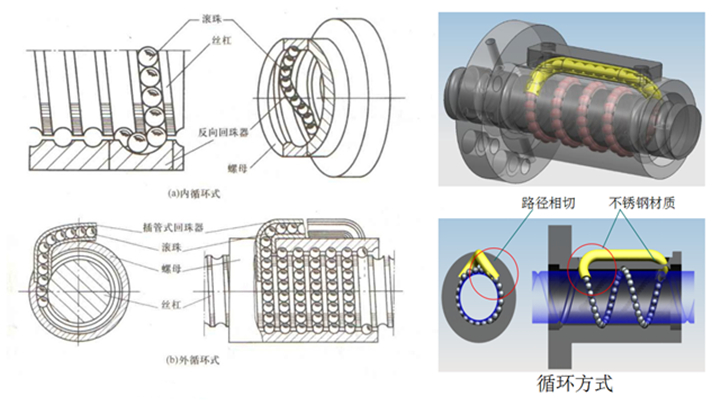

五.滚珠丝杆螺母结构

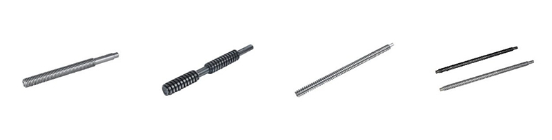

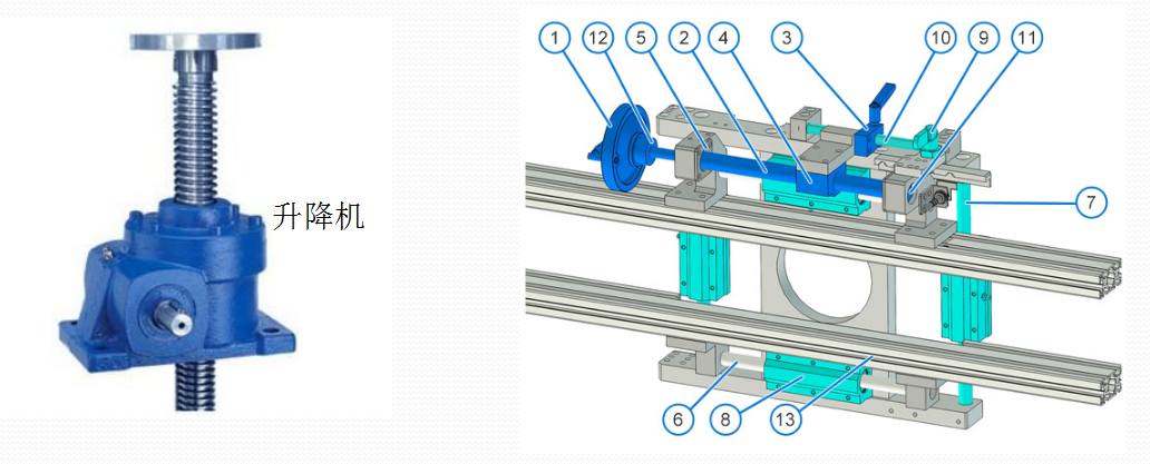

六.梯形丝杆
梯形丝杠和滚珠丝杠和相同的地方是都是将旋转运动转化为直线运动(或相反)的产品,通过螺母与丝杠的旋合传递运动和动力。梯形丝杆具有传动效率高,定位准确、承载力大等特点。
丝杠旋向:左旋、右旋、左右旋,
丝杠材质:S45C  SUS303  SUS304,
丝杠表面处理:发黑,不锈钢无表面处理,
螺帽旋向:左旋、右旋,
螺帽材质:黄铜,
螺帽表面处理:钝化

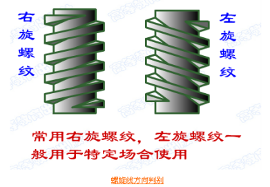

七.梯形丝杆旋向
判别方法:当螺纹轴线垂直放置时,螺纹自左到右升高者,称为右旋,反之为左旋,一般常用右旋。
八.梯形丝杠广泛应用于普通铣床、龙门 铣、普车,木工机械,包装 机械,     升降机 ,贴标机械,剪板机,彩印机,灌装机等。
