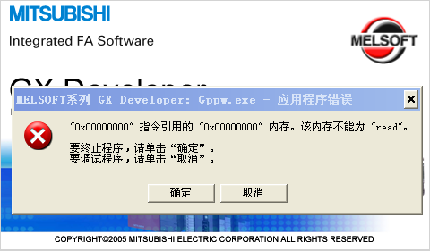

关于安装后内存不能为Read的问题,请教各位如何解决。

安装系统原因,
重装安装一次GX软件

安装时要把杀毒软件关掉

为什么不用GX WORKS呢

EnvMEL要先裝SETUP

应该就是楼上所言,还有就是版本问题。win7的话我安装的8.52好像跑的最好。

系统原因,现在GX D和GX W两个都支持win7系列

解压到C盘!

不要中文目录试试

先要安装运行环境,E开头那个
