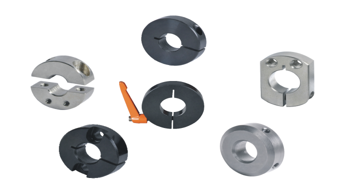

一.固定环种类:
1.螺钉锁紧型固定环,价格低廉,属于最常用型。
2.开口型固定环,可有效的避免锁紧时对轴的伤害,
3.分离型固定环,避免固定时对轴的损伤,可后装,维护方便,易于拆卸
4.切割型固定环,切割面可用来装光纤等
5.内螺纹型,
6.把手锁紧型,无需紧固工具、可快速频繁的进行拆装
7.铰链型,采用铰链构造、因此和以往的固定环相比、便于在作业性恶劣的场所等进行导向轴的装卸作业等。
8.快速安装型
9.避空键槽型
10.轴承固定环,其中包括螺钉锁紧型和开口型,可用作轴承的内圈压环。与轴承专用螺帽相比而言、无需专用工具、且价格低廉。

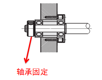

1.固定轴承

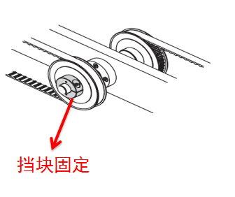

2.挡块固定

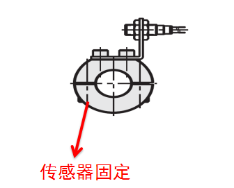

3.传感器固定

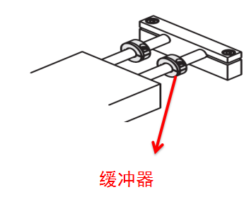

4.缓冲器
