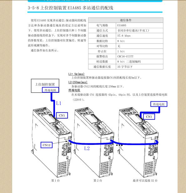

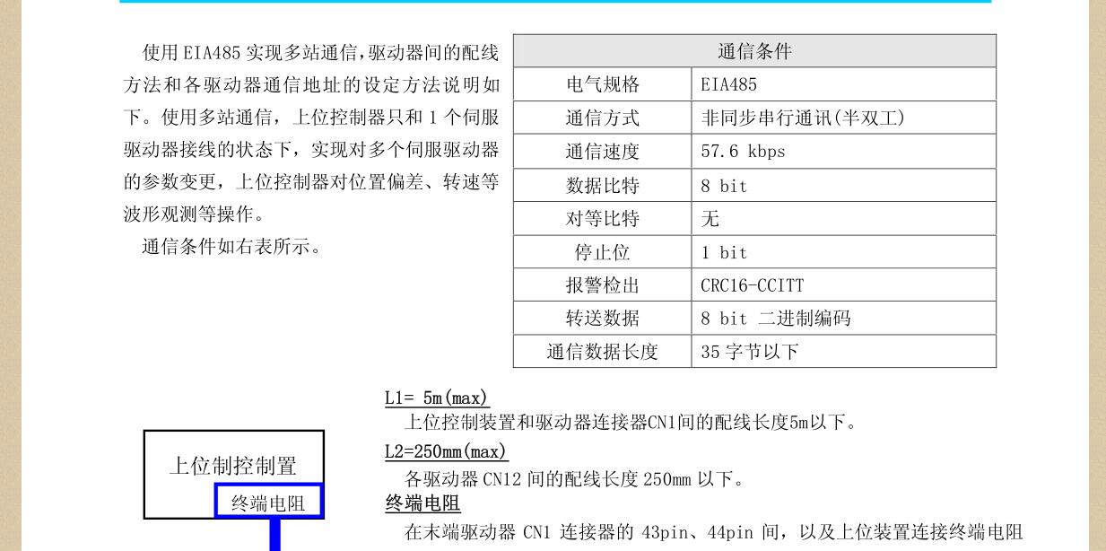

如题 手上有8个前辈们玩剩的三协伺服 然后跑去豆丁网花了10rmb 下了个说明书 。目前遇到一个问题是plc和伺服485通讯 说伺服说明书上咋没有通讯参数地址? 只看到了一个pr04通讯地址设置站号。 还没玩过485通讯 我想知道我怎么读写伺服参数? 都没地址。 亲们给我点支持
通讯需要注意什么。

这个如果走无协议通信,通信报文很简单,但是CRC-CCITT的校验程序不好写

你确定你的资料是完整的,就那么一页,我估计你给谁也做不出来。无论你走无协议还是其它协议。前提是要有地址和通信格式。要么你大客服电话问问

应该有个通讯手册
