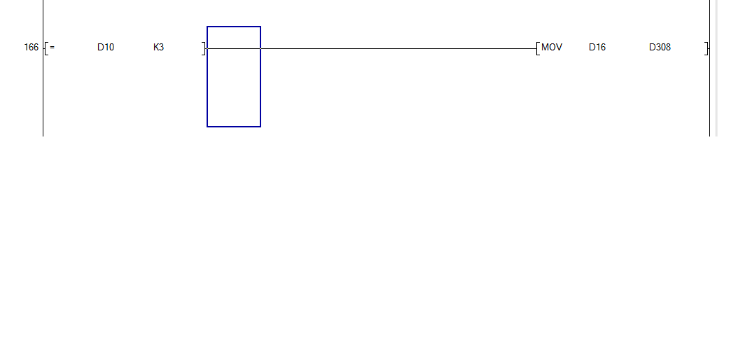

用FX3UPLC,来接收数据的时候,我希望达到的效果是当D10=3的时候,能将D16的数据传到D308,
由于D10不是一直等于3,它是每过一秒等于3持续0.3秒左右,但我希望D308的值能保持住,
实际情况是D308一直是0,无论D16是多少,

MOVP D16 R308肯定行

这种情况用中断处理吧,有可能在执行该行程序是,实际值已经发生改变

我觉得用上下降沿来触发好一点。
