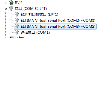

我用的是WPLSoft2.42和DOPSoft1.01
如何在不连接PLC和触摸屏的情况下,实现在电脑仿真通讯?
PLC和触摸屏需要设置哪个型号么?
还需要哪个虚拟串口工具,
望指教,谢谢!

非常感谢,。我是想让仿真的触摸屏和仿真的PLC通讯连接,如何整啊?头大 了俺

通过编程口,屏的通信协议跟PLC一致,COM口也要一致,屏选择在线模式运行。
