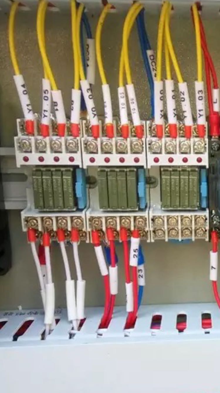

请问大家这个是干什么用的 叫什么名字

谢谢大家指点

中间继电器模组,小信号控制用。

谢谢 这个是那个厂家生产看的出来吗

这么模糊,哪看的出厂家

这个控制小信号用 是什么意思 不懂 求大神讲一下

就跟普通继电器一样,只是4个拼到了一组

像是松下AY34002 RT3SP1-24 组合继电器,与欧姆龙G6D-4BND-DC24V差不多。

应该是松下继电器~~~~~~

是松下继电器

小继电器模组,集成四个继电器

看起来好像安全栅

6楼正解。松下的。这小玩意就一对常开触点。用过很多。
我一般用它来控制三色塔灯。四个一组,配上斯派克的底座。红黄绿灯,加蜂鸣器。刚好够用。
