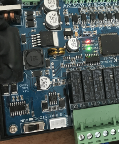

程序下载下去,把PLC打到RUN模式PLC报错指示灯就亮了

这是程序,求哪位大神给看看 新手刚刚接触PLC不久,帮我找找问题

你的是不是中研的PLC啊?很有可能是没有写END指令所致。
这是三菱的PLC

三菱,应该是程序有问题

把除了S0之外的s继电器全部换到s20以后的s,s0到s19都是特殊的步进顺控继电器,有特殊作用。
好的 谢谢
