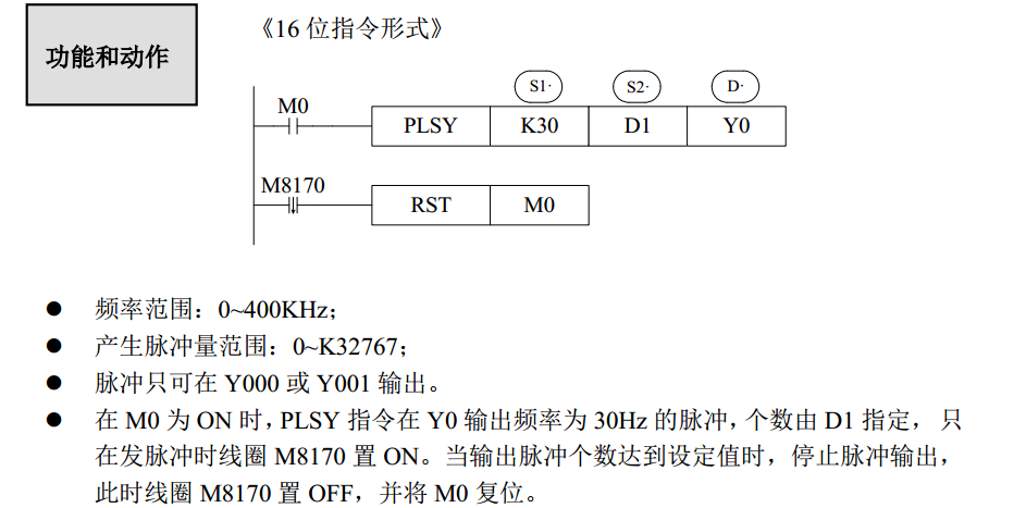

求大师指点下。。。。信捷XC2系列M10 PLSY K3000 K100 Y0 脉冲指令无法驱动。但是M10 PLSY K3000 K1000 Y0却能驱动。不解!用M10 PLSY D100 D101 YO送数据更没反应
10位和32位的都一样

脉冲数量设置不合理

三菱M10 PLSY K3000 K0 Y0却可以

引用第2楼ilylang123于2017-05-17 11:59发表的 :
三菱的k0是表示无限脉冲,信捷的不一定是

换成K10和K10000试试,试试脉冲量设定太小,速度太快转了一丢丢

细分大了的话,发一点点脉冲是看不出动作来的
