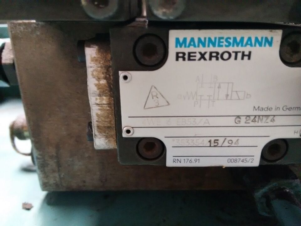

这是溢流阀还是什么阀?干什么用的呀

这个好像是液压控制阀

曼内斯曼乐力士。两位四通阀,通什么物质得看说明书。未动作时,如左框封闭,动作时如右框箭头流向。

    单电控两位四通电磁阀
    未通电时,A,B口均封闭
    通电时,A口进压力油,B口通回油管

    兩位四口單動電磁閥
    你那應該有兩組以上不同組合

    6楼  发表于: 2017-05-12 19:22
    普通液压换相阀,类似气动的两位阀

    这个应该是控制液压驱动的启停。

    这个是泄压阀,没电时把油通回油箱,使油泵电机轻载。需要液压动作时电磁阀上电,把回油封死,使系统压力供向活塞动作。

    德国制造  力士乐 直流24伏(带手动应急操作) 两位四通电磁阀。

    电磁阀控制二位四通液压阀
