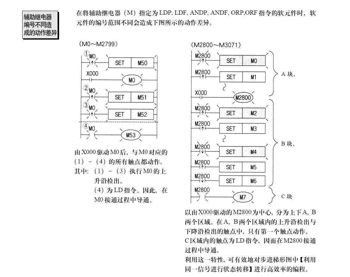

图中的M2800-M3071为什么会只执行第一个触点呢,“利用这一特性,可有效的对步进梯形图中(利用同一信号进行状态转移)进行高效率的编程”这句话说的有什么实际的应用场合么?

就是通过捕捉一个信号的的上/下沿而组合成不同的状态,然后通过这样状态来控制不同的条件,金字塔式的扩大
