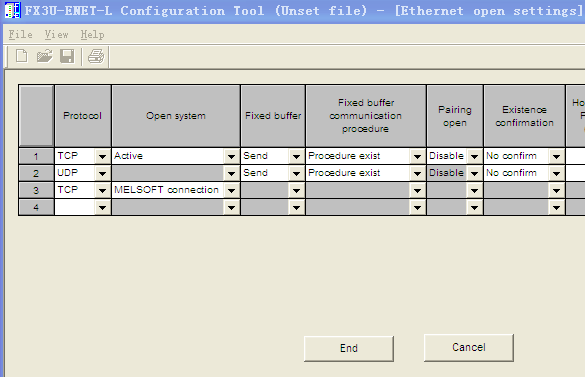

目的用FX3U-ENET-L以太网模块做识别系统,
目前是先做跟电脑以太网调试工具做测试,
为何通许已经建立了链接,就是不能发送和接收数据呢?为何接收数据功能一打开(G1611=H1)模块就报警?
上程序求解
帮忙看看程序哪里不对

要先设置参数,IP地址,ASCII还是二进制,协议
参数,IP地址都设好了,协议在哪里设置?

发表于: 2017-05-09 09:26
楼上说的应该是这:
这个跟三菱技术确认过了,设置没有问题

楼主解决了没有,我的情况和你一样,一发送就红灯

发表于: 2017-08-13 11:45
设置软件,我最近也用这个模块,没有问题

发表于: 2017-08-13 12:51
7楼用的mc协议么?高级语言tcp可以链接,发送数据过去err灯亮

发表于: 2017-08-14 12:36
不用MC协议用Q内置以太网和相机自由协议通迅成功,如需要可贴出Q内置以太网设置
