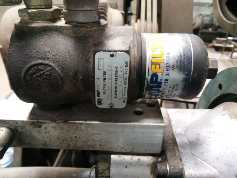

国外折弯机上的,油泵出来经过它到油路块电磁阀模组,不知这阀叫做什么,作何之用?小弟不才啊

这应该是一个过滤器吧

如果没猜错的话应该是个比例阀,控制油压恒压

油路块中已有一左一右比例阀,难道那对是流量比例,这个是压力比例?

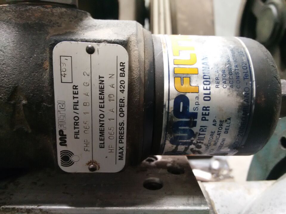

过滤器。铭牌上的英文filter就是。

是压力传感器

这就是一个电磁阀,上面有一线圈,起开关作用。

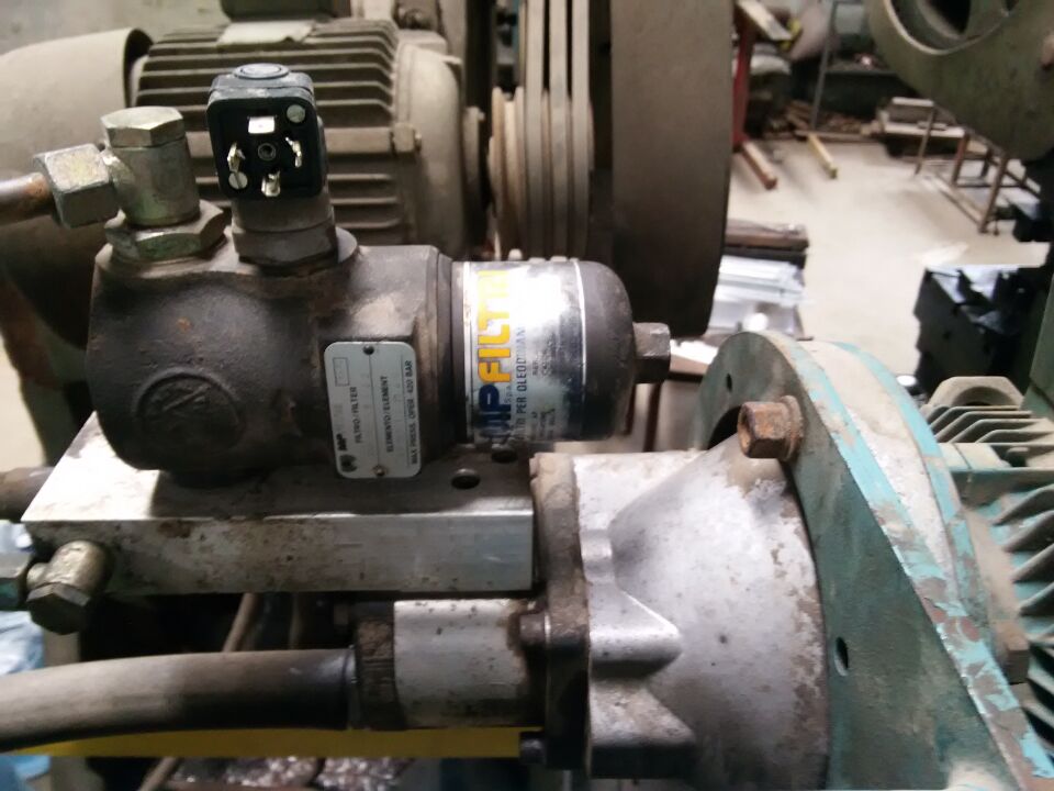

应该是个过滤器,配了差压传感器检测是否脏堵

压力滤油器

上面不是明写着过滤器么

压力开关装在过滤器上就变成电磁阀了?

引到电箱内部为2根线,传感器3根的呀
