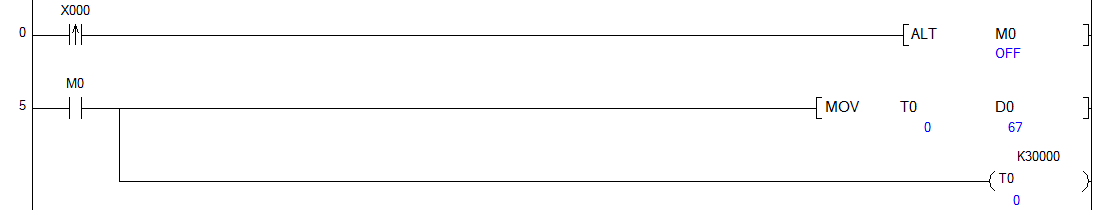

三菱PLC 如何测量同一点两次亮起的时间间隔?
例如: X0 第一次亮起开始测量 到第二次X0亮起时 停止。 以此类推 每次 亮起的间隔怎么测定?
请大神们给个样例程序。谢谢了!

连续10次,20次计时呢?

用移位写入指令SFWRP

发表于: 2017-05-09 13:39
[ 此帖被congrikunge在2017-05-09 15:16重新编辑 ]
