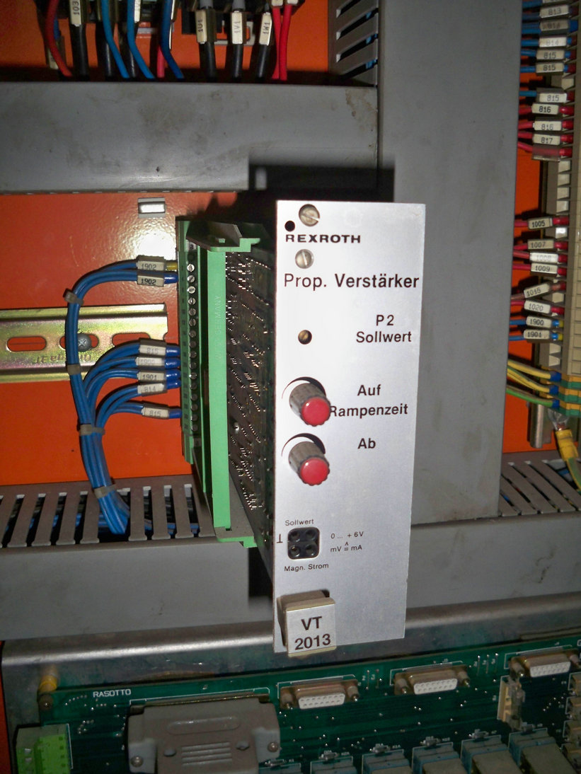

国外的机子拆下来的,万宝上搜不到,不知这个东西叫什么,怎样接线,怎么个用法,求大神不吝赐教

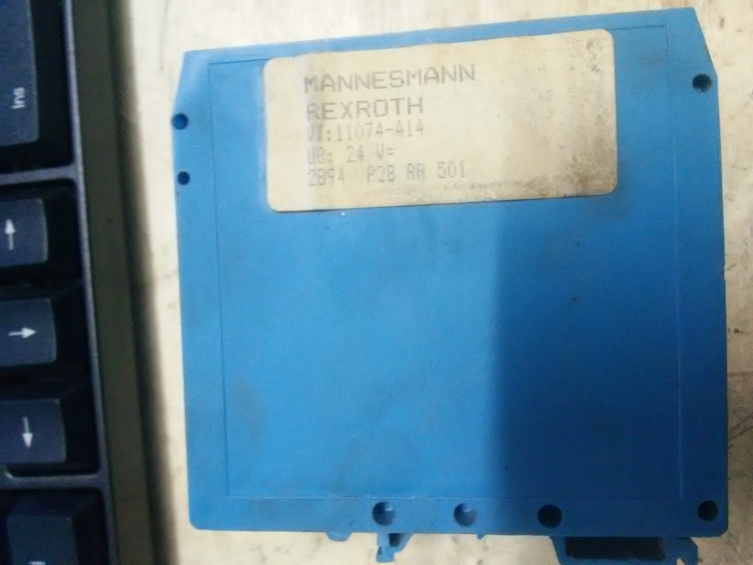

曼内斯曼乐力士,楼主要加强如何根据图片信息来查询配件。没有说明书,确实无法确定怎么玩。

放大器模組 比例控制
Rexroth_VT_11024_Series_Electric_Amplifier_Module_datasheet1-1196150737-119259.pdf
(39 K) 下载次数:18
下载积分:+5(seallyzoom) 真诚感谢!

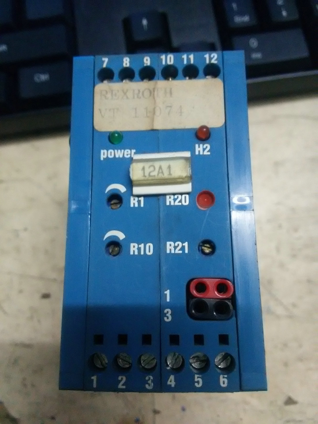

它的确是配合一块放大板使用的,液压控制,但不知具体接法、用法,放大板也没有资料啊,哪位大神好心也给个资料

電流走卡
vt2013.pdf
(348 K) 下载次数:12

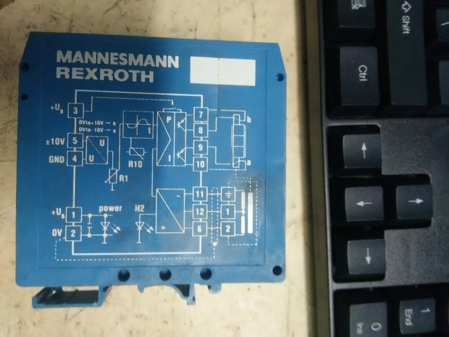

接线图就在你照片上
1-2 电源输入 应该是直流电
4-5 0-10V模拟量输入
7,8,9,10 液压比例阀线圈
6,12,11 位置反馈输入
