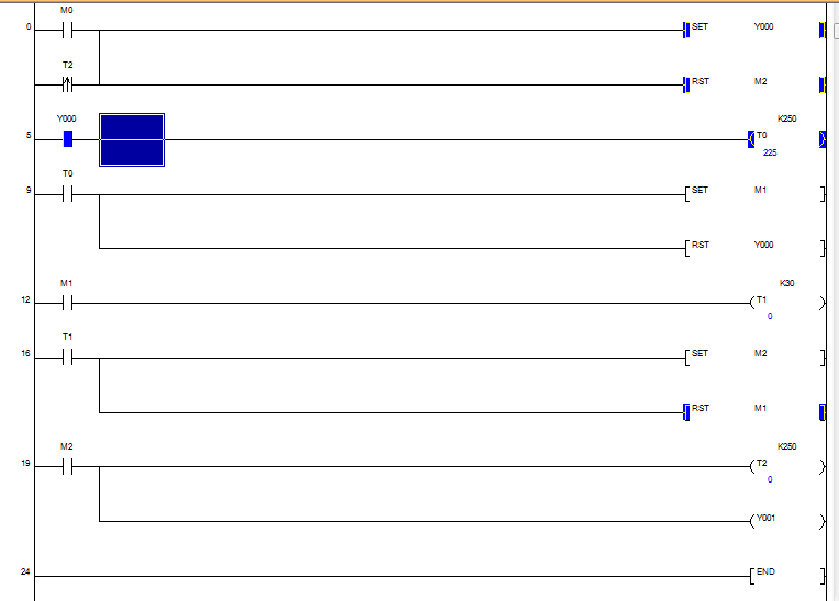

要求电机一起动正转25秒,中间停3秒,现反转25秒,直到关机前不停的运转

那位老师可以帮下我吗?网上是有很多,但是我试过有很多都是运行不了的,要不就是脉冲输出的

发表于: 2017-05-07 15:34
随便写下,凑合用吧

发表于: 2017-05-07 15:35
忘了加停止,自己加下复位停止 sorry

发表于: 2017-05-07 19:30
老师你上面的程序好像只有一个循环吧

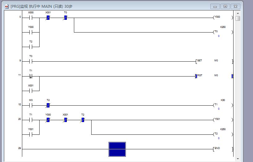

发表于: 2017-05-08 20:26
写一个 也测试过 Y1带互锁的 应该能满足你的需求了

发表于: 2017-05-09 14:08
因为时间要不一定就是这么多,外面买的是正25 停5 反25的,再一个我也想学些简单一点的控制,不要笑我哦,人笨没办法呀

发表于: 2017-05-10 07:35
引用第8楼lylisrd于2017-05-08 20:26发表的 :
[attachment=180047] 写一个 也测试过 Y1带互锁的 应该能满足你的需求了
老师t1的下降沿好像是不接通的吗,第11步到14步好像不会动作的呀?
