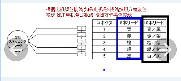

各位大神,小弟学生,刚接触步进电机。现在手里的电机是东方五相,电机伸出来10根颜色不同的线,驱动器上只有五个端子,请问这十根线怎么接到这个五个端子上?求解

1楼  发表于: 2017-05-04 15:58
可以在网上找说明书啊,说明书里有接线图。

3楼  发表于: 2017-05-04 16:02
[upload=1] 只有这个,不理解十根线怎么接

4楼  发表于: 2017-05-04 16:05
这个不理解,十根线怎么接没说

6楼  发表于: 2017-05-04 16:16
这款步进没有用过,不过看你给的资料,也就2种接线方式,一种就是只接5根线,一种就是2根一组接5组,按照黑色框里的,我建议你只接5根线试下

8楼  发表于: 2017-05-04 17:53
图上的意思应该是按黑色框内将二种颜色的并在一起接到一个端子吧

9楼  发表于: 2017-05-05 08:04
引用第4楼a1009896137于2017-05-04 16:05发表的  :
[attachment=179308] 这个不理解,十根线怎么接没说
额滴神啊, 说的那么清楚  10根线 按照黑色图框接线, 你们语文都是体育老师教的

10楼  发表于: 2017-05-05 08:11
引用第9楼hmilydyk于2017-05-05 08:04发表的  :
是两根线并在一起?我接了前面的五根线到端子上,后面的五根线并在一起了,电机动了,可是只朝着一个方向动。

11楼  发表于: 2017-05-05 08:18
引用第6楼lzmtxp99于2017-05-04 16:16发表的  :
你好,我接了前面的五根线到对应的端子上,可是电机只朝着一个方向转。我改变了驱动器的脉冲接受方式:脉冲+方向和CW/CCW两种,这两种运动方向不一样,但都只能单方向运动,这个可以解释吗?
