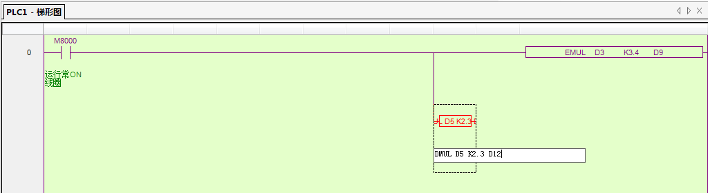

LD M8000   DFLT D8170 D300    EMUL  D4000 K66.666   D304  这是一个伺服程序  这中间的  K66.666   这是什么意思来的   有那个前辈详细解释下。

K是常数,不可能有小数点的

引用楼主shianyang88于2017-04-27 16:51发表的 有那个前辈玩过信捷PLC吗? :
LD M8000   DFLT D8170 D300    DMUL  D4000 K66.666   D304  这是一个伺服程序  这中间的  K66.666   这是什么意思来的   有那个前辈详细解释下。
看下图,你就明白了
好像DMUL应该是EMUL(浮点乘法)才对,楼主是不是写错了?

只有浮点运算才会在PLC程序里出现小数

浮点运算,K66.666是浮点数的写法
