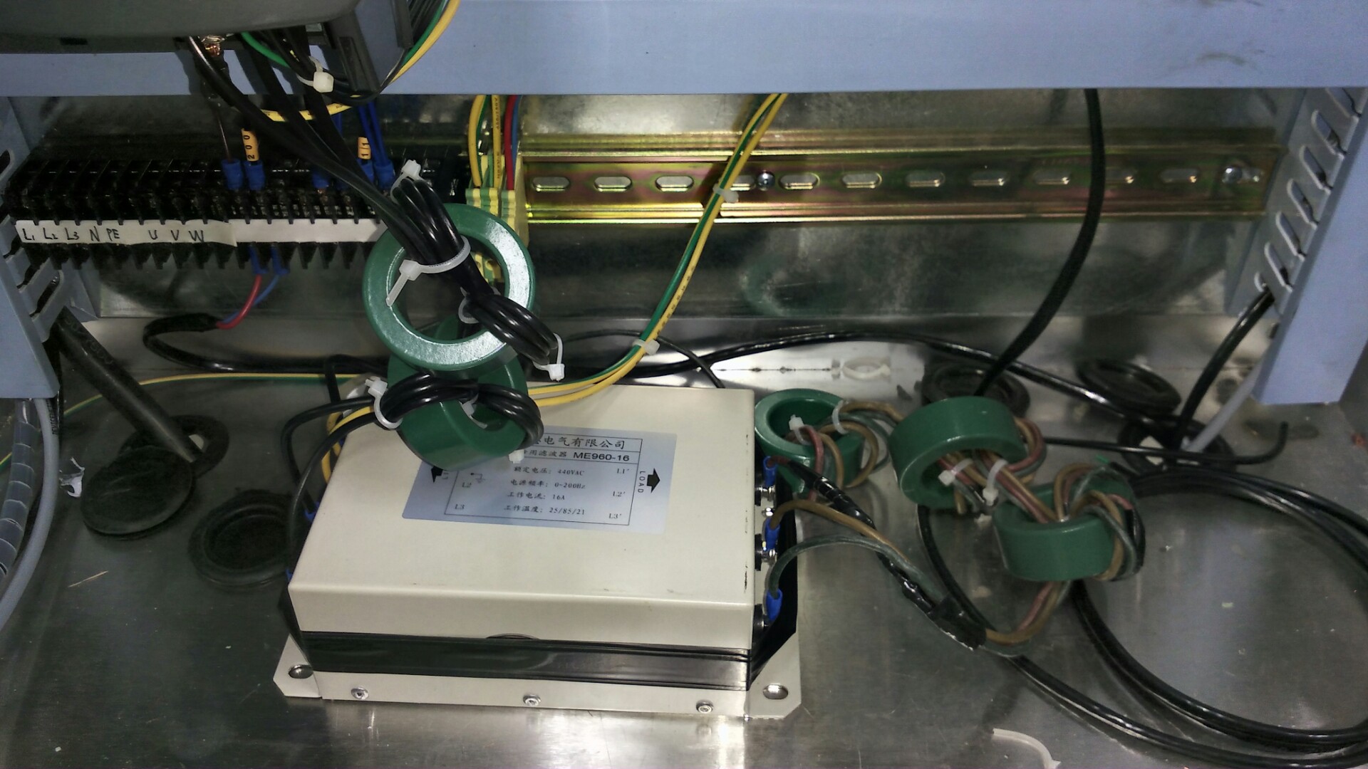

在s7-200的模拟量程序中出现信号干扰是否可以在模块接口处并联个104的电容来解决...

电容起不了作用,1楼说的靠谱!再一个,可以检查下附近有没有大电流设备,还有像对讲机之类的无线电信号设备!这些都有可能造成影响

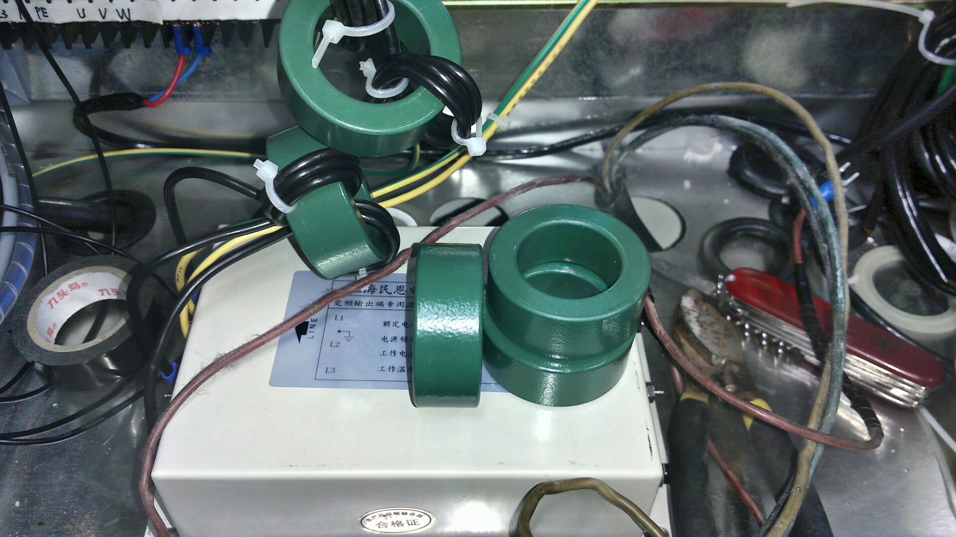

加几个磁环试试看

加磁环
