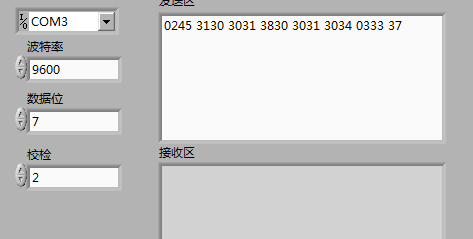

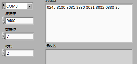

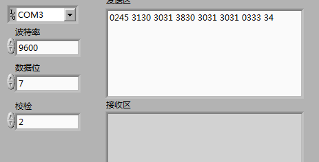

描述:打开Y0
描述:打开Y1
描述:打开Y2

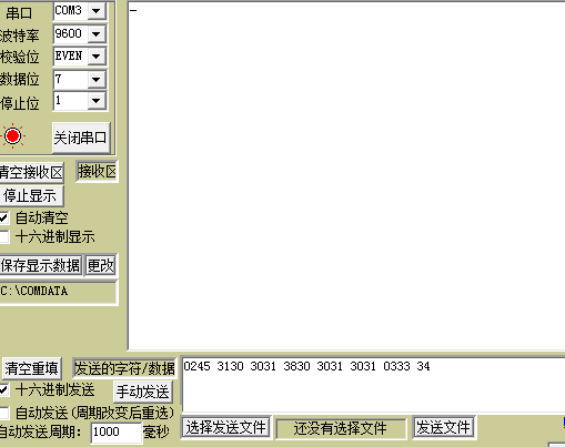

描述:串口调试助手
如图片。我电脑用串口调试助手在这个波特率 数据位 校验位  发送这些十六进制数据。
可以分别强制打开 Y0 Y1 Y2 直接发送哦,没有任何转换。
三菱FX 系列PLC
关键是我查询三菱FX系列各种通信手册   没有发现任何以上代码哎。百思不得其解。

    10楼  发表于: 2017-10-12 14:12
    看着像是MC 协议    02  STX控制代码      4531 像是帧识别号    最后的03是ETX控制代码   33 34应该是和校验  FX的MC报文没去研究   不太肯定
