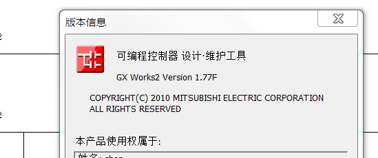

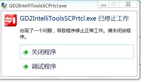

请教大家 一下我的电脑系统是WIN764位,GX WORKS2软件是1.77F版本,现在有个问题就是打开工具-智能功能模块用工具-串行通信模块-通信协议支持功能打不开是什么原因?已打开就出现程序停止界面?请问朋友们这个怎么解决?软件重新安装过也不行?

换版本,我的也是这样。
换成1.531D就没有这样的问题。

谢谢安装这个版本搞定。
