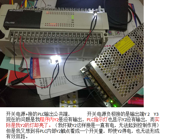

是这样的如上图所示,现在的问题是我程序中,和PLC指示灯,都显示Y2是失电的状态 。但是实际上我Y2上接的灯泡确实亮的。
我有怀疑我电路接错了。是不是类似电路需要加中间继电器才能起到有效的控制。

接法有误吧!公共端接负24V

肯定是接线错误,另外Y3输出点是亮的,

MT型的PLC公共端必须接负24V

FX三菱COM端基本上接负24V,调整极性试试。

FX3U 64M,输出端,COM 接0V,再检查程序。(你可是D2D的。)

如果是继电器输出的话估计是输出继电器粘连了

引用第5楼libin520于2017-04-17 19:16发表的 :
之前我就是接负。。但是还是没有达到我的预期输出效果。
现在我知道了程序有个mov指令地址错了。
是D2D的。

兩個原因~~一個程序有問題~~另一個接點該更換了
