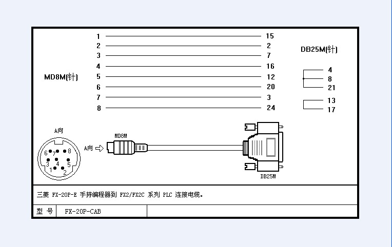

各位大哥帮帮忙,请问三菱PLC电缆4,8,21  和13,17是不是要短接!先谢了!!!

    是要短接啊,图上有说
    这根线是手执编程器接老型号PLC用的。
