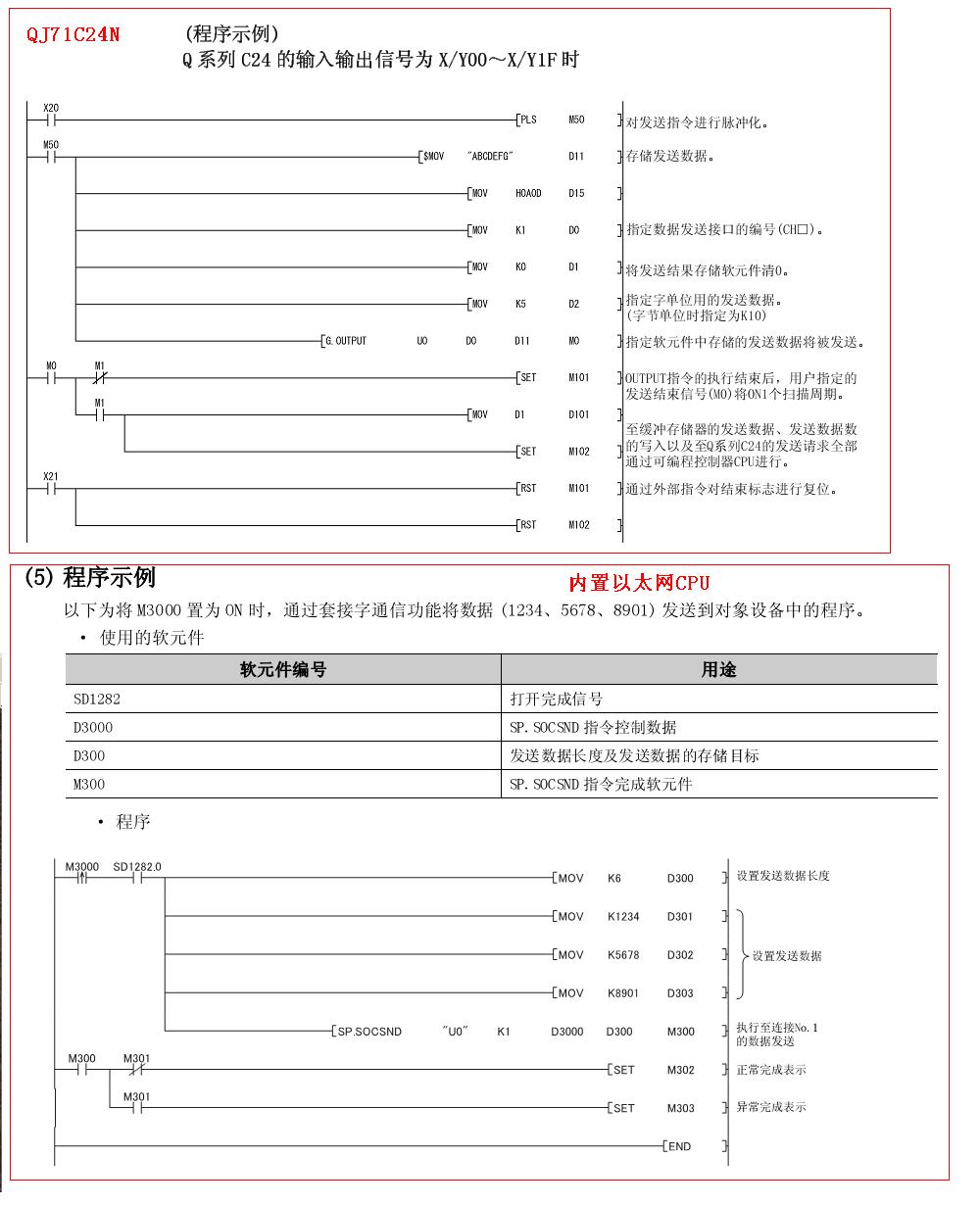

三菱Q内置以太网通讯读写用什么指令,手册上找半天没找到

看下面那半

谢谢,找到那个手册了,内置以太网功能通信篇套接字通信功能

引用第1楼ymmfa于2017-04-07 15:38发表的 :
[attachment=174686]
看下面那半
我根据手册上写的为啥建立连接一直异常,SD1282.0一直ON不上
