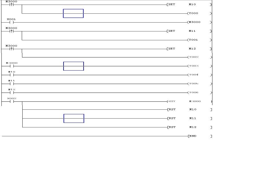

发个梯形图讨论一下,不知道能不能看清
顾惜朝
查看顾惜朝的
发表于: 2008-06-24 15:32
X1 由 OFF---ON----OFF时,Y0、Y1闪烁一次,Y4、Y5保持ON,Y2、Y6 不会动作,Y3与X1同步
这里的讨论的问题是为什么Y2、Y6不会动作?

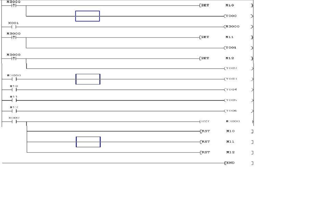

重新发一下

老兄啊 你的 上升沿脉冲用的 多了 所以执行的时候就只有一个 其他的是不会有的 你应该改下 把他们的用到同一个上 就好了 应该 不好意思 我不会上传截图 所以就只能这么说了 你也可以等等其他人
你那样 的话有的脉冲不会被执行到的 我的理解 还在学习中

可能是SET M12段程序有问题,用软件查查。

M3000的上升沿太多,第3个与程序扫描周期冲突

你试把X001一行改在首行,看行不?

你使用了断电保持型的继电器了,用M500以下就不会出现这种问题了。

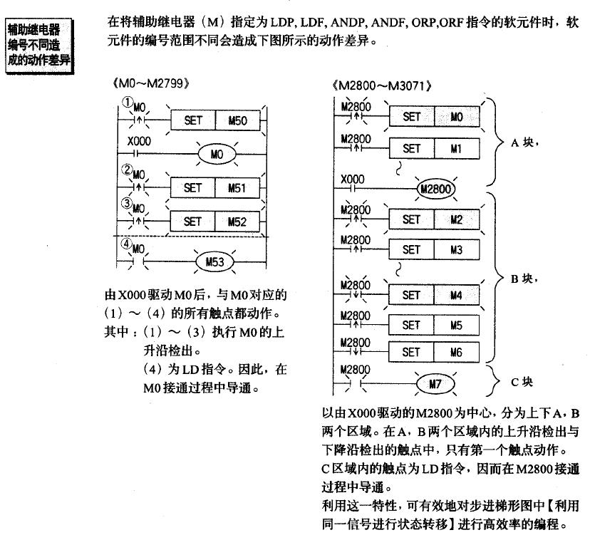

昨晚我模拟后,再查了一下资料,主要是使用的内部继电器有误,M0-M499为一般用图的铺助继电器;M500_M1023保电保持用;M1024-M3071为停电保持专用;M8000-M8255为特殊用途。如果编程没有特殊需要请用M0_M499。用M0--M499上面程序就不会出现所说的情况。
