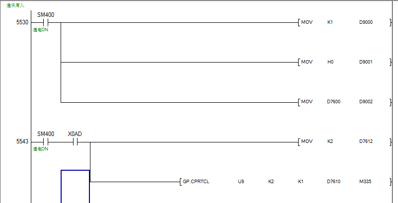

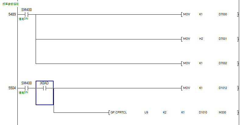

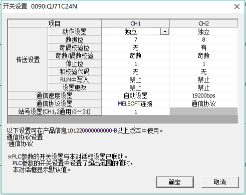

小弟现在在做用QJ71C24N的CH2端口一个安川的A1000变频器通讯,看了很多论坛,有的人说只有设置一下就好了,可是小弟第一次用Q系的PLC,不会用,还望有大神求助,最好能给小弟一份实例让小弟参考参考,

QJ71C24N Modbus Rtu 方式 论坛有资料
按照这个文件做了试了,还是没通讯上是怎么回事?

请各位大神帮我看看到底是什么问题
模块通讯协议设定.zip

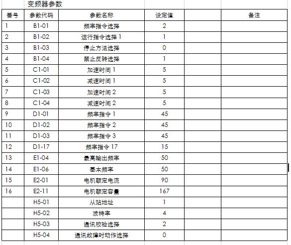

小弟我搞了快两天了,终于是搞定了,接下来小弟做一份教程传上来,在此多谢各位大神的帮助

在此感谢大家的热心帮助,我也和大家分享下此次案例,希望以后可以帮助和我遇到同样问题的人。
三菱Q系列MODBUS与安川变频器通信实例.doc
