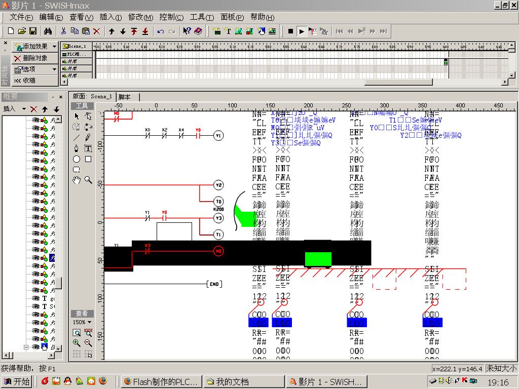

PLC梯形图经验设计讲解.rar (26 K) 下载次数:259 各位高手:
    献丑了。
说明:X4处装料,20s后装料结束,开始右行,碰到X3后停下卸料,20s后左行,碰到X4后又停下装料,20s后再次装满右行,至X3时不停,至X5时才停下卸料,20s后,卸料完毕,返回X4处装料。这样不停地循环工作。按钮X0和X1分别用来起动小车右行和左行。
