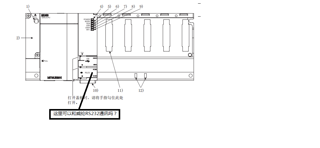

请问一下,这个端口是接电脑还是接威纶触摸屏RS232接口,谢谢,

虽然这个问题简单应该是接电脑用的,但我是想确定一下,

232口

三菱的编程口都是可以连接触摸屏的,还没见过三菱的编程口不可以连接触摸屏的

可以的,就用编程电缆就可以了。

那不需要串口模块,用它就可以和威纶通信

接三菱屏是肯定可以的。 接威纶屏,如果威纶屏有相关的驱动也行的。

哦,怎么这么麻烦,我去哪里找驱动呢?
