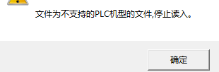

想看看一个同事写的程序,打开时遇到了麻烦。松下AFPX-C60T打开时,显示文件为不支持的plc的机型文件。是不是有密码的缘故。我的软件版本是2.91,
请各位大侠指点一下是哪里的问题,多谢。

应该是软件问题。

用FPWING-GR7 软件

这个型号2.91肯定是够了。

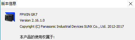

感谢各位。昨天下载了GR7 2.16.1.0版本。已经解决了问题。软件的版本还是有点迷惑人。2.16.1.0比2.911要新。

没毛病啊!2.16.1.0 PK 2.09.1.1 , 16本来就比09要高啊!

FPWIN GR FPWIN GR7 是两款不同的软件
