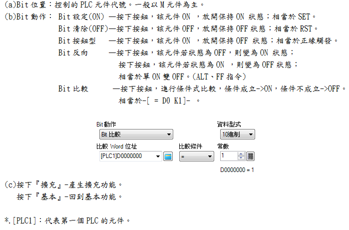

在设置 位开关 时 界面里的位操作下拉单有:置位、复位、瞬动、反转和比较这5个选项,他们之间有什么区别呢?求大神讲解一下。

參考一下

置位 同 SET
复位 同 RESET
顺动 同 PLF
反转 同FF
比较 先判断在触发
