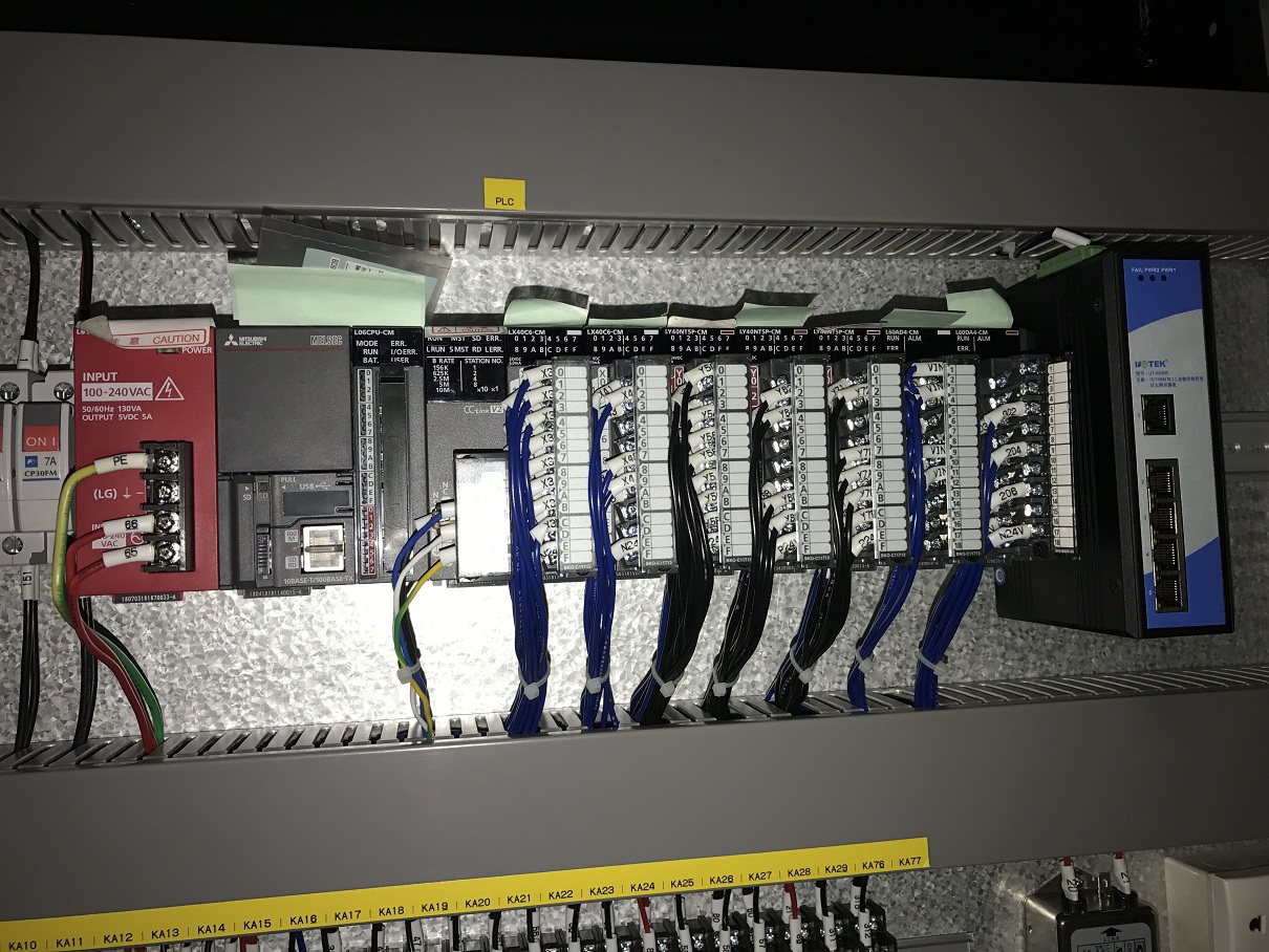

各位大师,如图片所示是三菱哪个系列的PLC?感觉像是L系列的,电源模块旁边的是什么模块?CPU模块上标的0,1,2....E,F这些标号,是表示CPU模块上也带有I/O点吗?这种系列的PLC用哪个软件可以读程序,GX WORSKS2还是GX DEVELOPER?编程线用哪种?CPU模块上没发现有编程口,那编程线插哪里?插电源模块旁边的那个模块吗?

是L 的可以USB读上来,用WORKS2

用USB下载线下载

L系列PLC,相当于Q系列的简化。
部分型号在江苏工厂生产
使用GX WORSKS2编程,连接CPU的USB口或网口

坛主,L系列使用上与Q系列有什么区别吗?包括组态,编程等方面

图片点击放大不就可以看到是L系列
