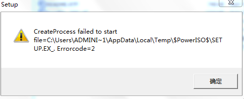

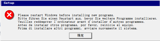

在网上和本站下载多个SETP7 V5.5安装文件,没有安装成功。开始安装时出现图中报错,不知什么原因。或是那位朋友发一份SETP7 V5.5安装文件给我,非常感谢!

这是安装另外一外下载的SETP7 V5.5时,开始出现的提示。无法成功安装。

1图:提示重启后安装 。如果重启后还提示,去注册表删除相关项,老月经帖子了,。随便网络或者本论坛搜索,就有解决方法。
2图:解压缩后,路径不要有中文字符,用管理员权限安装看看。如果电脑有垃圾的流氓卫士之类的,记得卸载或者退出后安装。

安装STEP 7要求重新启动的处理
安装STEP 7或PLCSIM时出现"Please reboot before installing any more programs"的处理方法:
执行Windows命令"开始>运行",输入"regedit"。打开文件夹
"HKEY_LOCAL_MACHINE\System\CurrentControlSet\Control\Session Manager"
删除注册表值"PendingFileRenameOperations"。

好的,谢谢!
