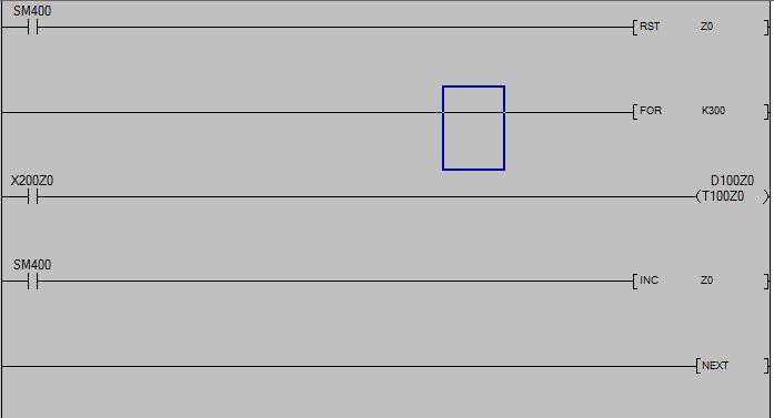

三菱PLC对300个输入点同时计时,指令怎样写最简单,步数最少?
用什么方法呢?一步一步写要1000多步呀!

要都每个输入点对应1个计时器

重复任务用for next
ld sm400
rst z0
for k300
ld x0z0
out t0z0 d0z0
ld sm400
inc z0
next

是这样写吗?这样写是每一1上扫描周切换1次,对300个计时会有时差吗?还有切换后前一输入点的计数得不是就清0了

确定第一个不是 LD SM402 ???????
