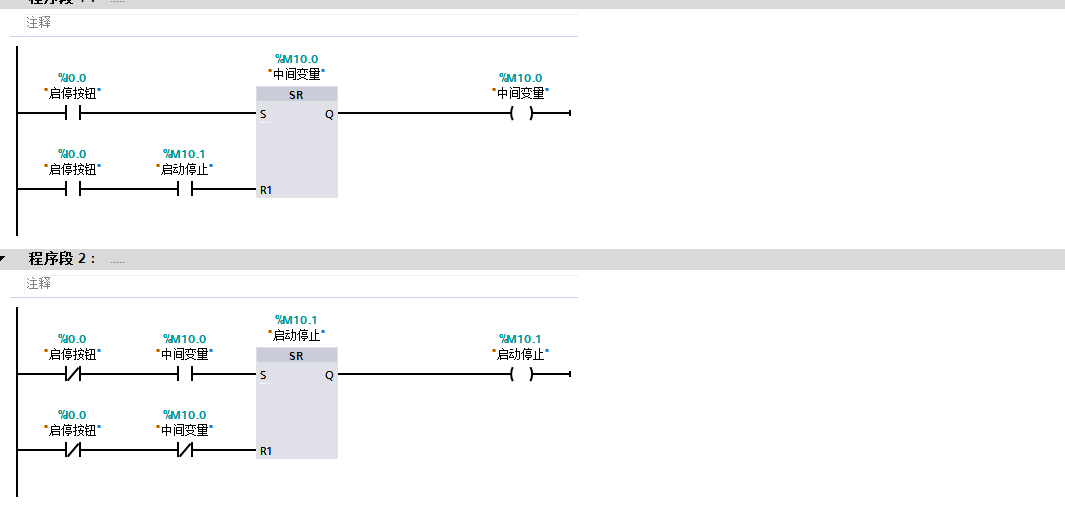

没有接触过西门子,,还在研究中,,希望有人能帮下忙,,很简单的一个程序

原理差不多的。输入是I,输出是Q,中间继电器也可用M

你用的是西门子什么型号?

这个程序是GX-2写的用的是西门子S-200

直接转的软件没用过。不过程序没多少步,手动转一下,也不是很费事的。

程序不麻烦,就是第一个的一键启停在西门子上写会多些步骤,区域复位,用字传送就可以了。

能不能花几分钟时间帮我转一下,,因为没有接触过,现在再看西门子,,连置位复位怎么输到编程软件都搞不清楚,,惭愧了

西门子的一键启停

我参照你的程序改的,你看一下。里面有注释。
