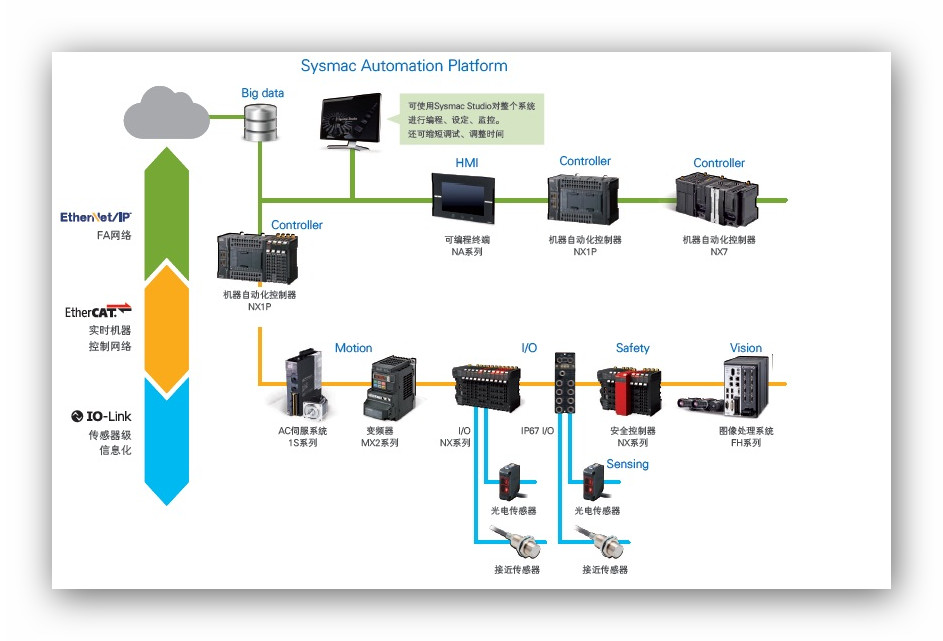

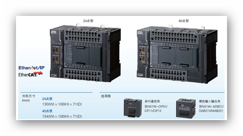

用欧姆龙PLC NX1P系列控制,带总线控制EtherCAT控制伺服,或者用目前国内好多支持EtherCAT的控制器。不要用什么脉冲位置控制,现在这个时代全是智能化。
