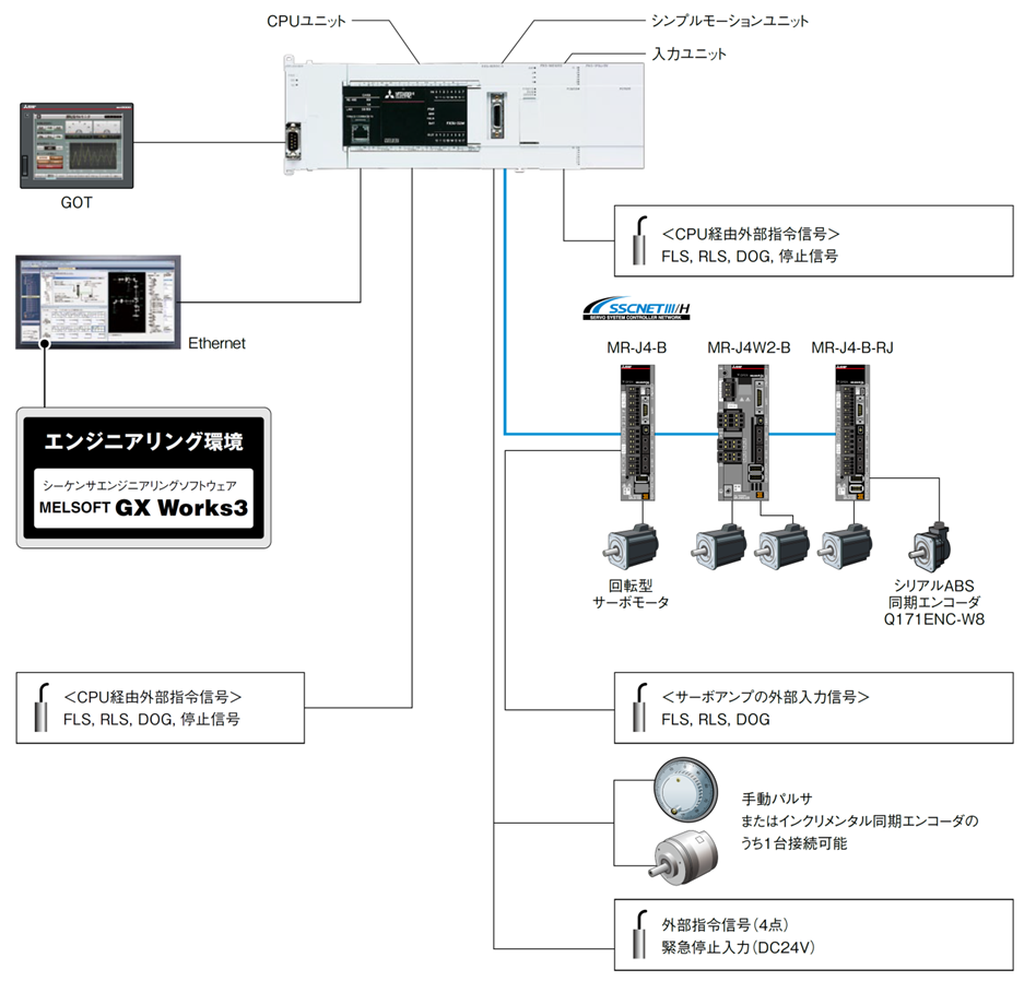

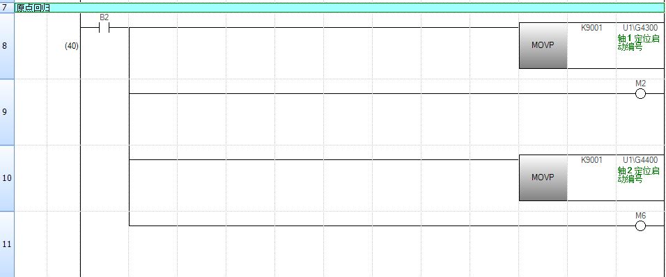

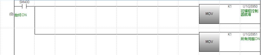

FX5-40SSC是FX5U PLC中的简易运动模块,支持四轴定位及运动控制。
下面简单介绍使用FX5-40SSC时如何进行编程。
我们将看到,到处都是模块缓冲存储器的地址。
简易运动控制模块的编程主要通过刷写缓冲存储器来实现。
重要事情说三遍......
没有缓冲存储器解决不了的问题,如果有,那肯定是你地址没找对......
下面开始吧。

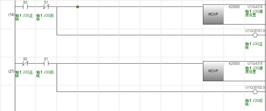

首先,给出PLC就绪信号,然后伺服ON
JOG
原点回归及定位控制

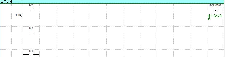

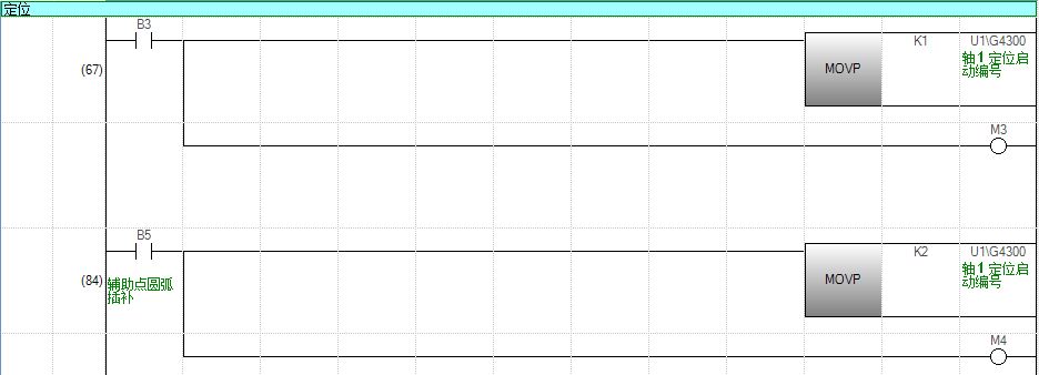

应该说,原点回归是属于定位控制的,所以这里原点回归和定位都是通过操作定位启动编号和定位启动信号来实现的。
把要启动的定位编号写入定位启动编号,然后驱动定位启动信号即可。
原点回归的定位编号为9001,普通定位的编号根据定位数据中的编号来指定。
另外,由于定位启动信号只有一个,为了避免双线圈,这里用了中间继电器。
定位启动信号
定位数据
定位数据是在模块简易设置工具里设置的,要让伺服轴进行什么样的定位,比如相对定位、绝对定位、直线插补、圆弧插补、定位地址、定位速度等,都在这里设置。
在使用定位数据时,将定位数据编号写入定位启动编号即可。

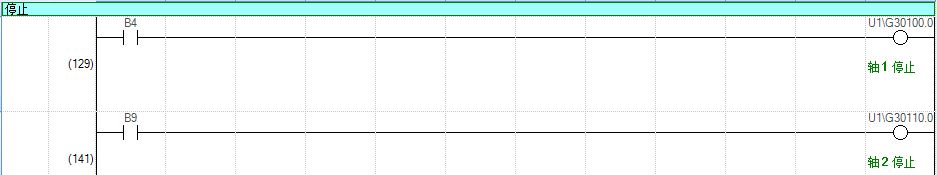

停止

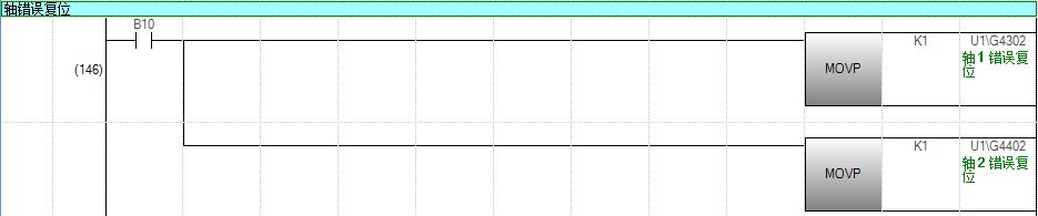

错误复位

    movp k9001 u1\G4300程序里怎么输入的?
