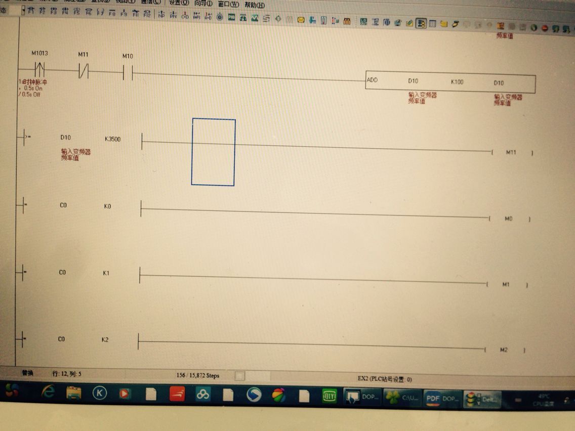

小弟我刚刚会一点点的编程 现在想要DVP30EX200R中的485(com2口)控制二台台达CP2000的变频器启动、停止、频率给定的程序范本,,,,本人在线等或者加我QQ2783513093

查查台达PLC编程手册,上面有现成COM口RS485与变频器通信的例子

他只有一个,,,二个我不会了

有一个就行,你分时错开,一个变频器ADD为2,另外一个变频器ADD为3
只需要在指令中改变频器的ADD

是这个吗

设置不同的站号就行
