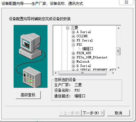

我想用三菱的3u的plc与PC机组态王连接,现在有plc一个,FX3U-485BD一个,FX3U-485adp-mb一个还有一根USB-RS-485/422转接线,还有装有组态王6.55的pc机以及之前用过的一份组态王的程序及PLC程序,但是怎么接线设置都搞不来啊,咨询下这个线路该怎么接。

直接设置成FX2连接,改成编程口连接就行了呀

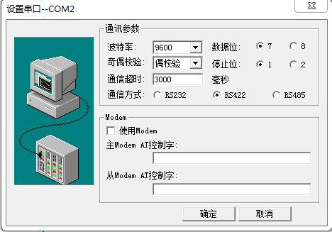

发表于: 2017-03-06 08:19
目前这样设置也可以连接
