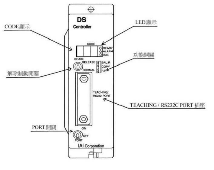

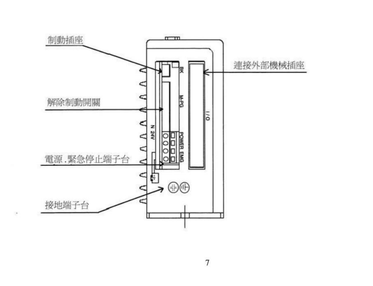

各位师傅好,我刚接触的这个驱动器,我尝试写了几行代码,我的目的是想 通过一个外部开关让程序运行起来。
查了资料,I/O口10脚是复位脚,10脚我接了个开关,可以复位。2、3、4、5脚接拨码开关,就是数字按一下变一个的那种。14脚我接了个运行开关。
SVON        1
WTON       14
HOME        1
VEL            100
TAG            1
MOVP         1
MOVP         2
MOVP         3
GOTO        1
位置数据
1      50
2     100
3      150
在电脑点程序运行,就停在WTON   14处,14脚和负极短接也没有用。如果去掉这句代码,或者将ON改为OF。就可以正常运行。请各位师傅教教我什么原因,十分感谢!
