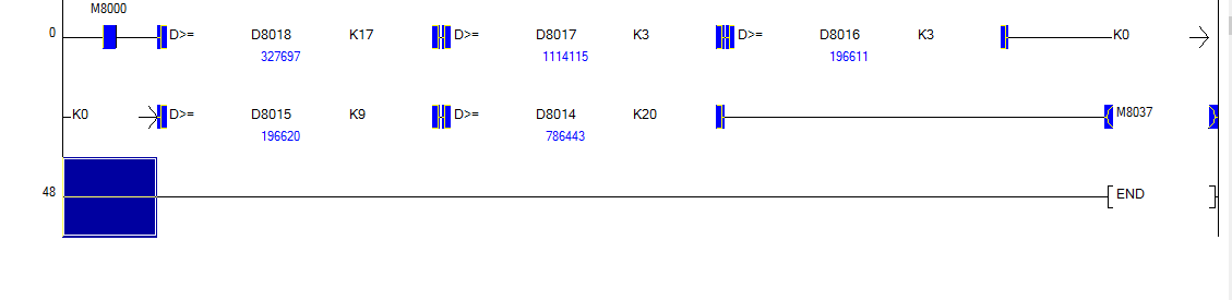

我写了一个时间控制程序输出的程序,我本意是想要2017年3月3日9点20分停止输出,怎么监控时显示的数值不对,是不是写错程序了,请指教!

把比较指令D去掉

谢谢!试了一下,可以了

双字啊
