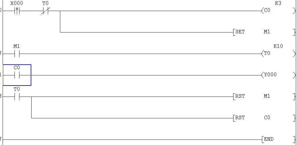

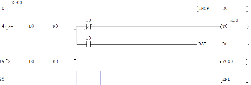

一个按钮在3S内三次按下则输出
坐等高手

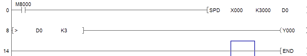

1楼  发表于: 2017-03-01 19:44
理论上这个行,但未经测试
应该是仿真不成功,看功能介绍时可以的

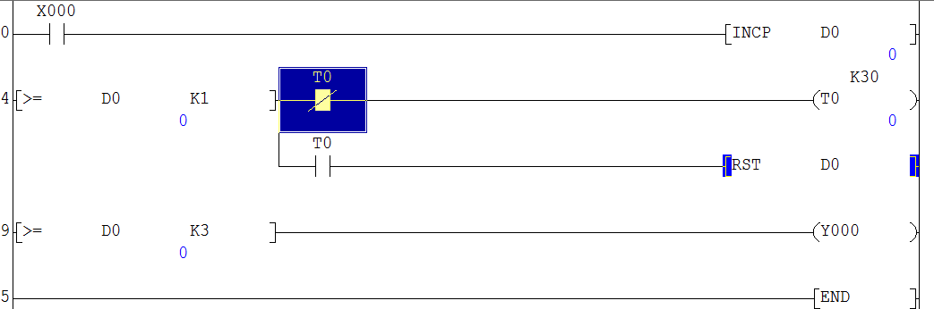

    2楼  发表于: 2017-03-01 19:47
    T0 應該設成 30 才對
    实现不了

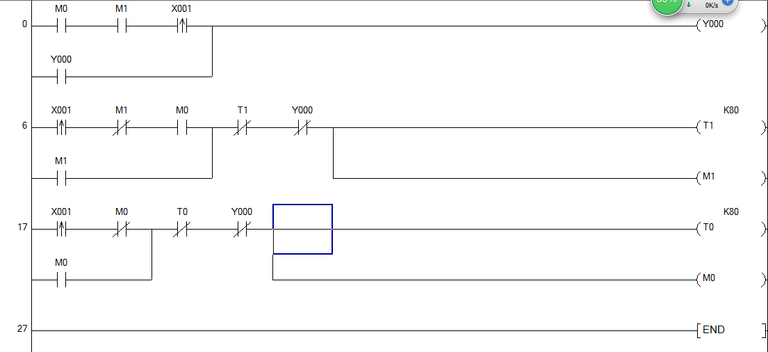

    4楼  发表于: 2017-03-01 20:29
    可能我没说明白,需要任意一段时间里x0同时触发三次,则y1为输出1,楼上你这个不行

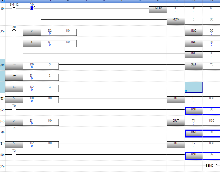

    5楼  发表于: 2017-03-01 22:57
    引用第2楼vios1161于2017-03-01 19:47发表的  :
    T0 應該設成 30 才對
    [attachment=167651]
    2楼的程序可以实现楼主需要的功能,把时间改一下即可。
    好像要考虑几个因数 3秒内按三次 三秒内按2次 三秒内按一次 三个情况都要考虑到 看似简单,要考虑周全! 比如时间不是3秒 是3分钟那个很形象了 如果我第一分钟内按一次 第二分钟内在按一次 第三分钟内不按了,但是第四分钟内连按二次 那楼上的所有程序都是在三分钟后选择清零! 其实应该三分钟后把第一分钟的清零, 四分钟后把第二分钟的清零,以此类推!

    6楼  发表于: 2017-03-01 23:12
    我的2個程序都是任何時間內啊,從第一次觸發後計算3秒內要3次,3秒一到就歸零。
    我剛模擬過了,是ok的,第2個程序修正如下。

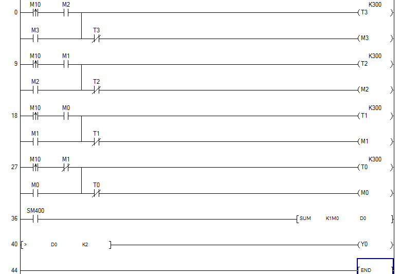

    8楼  发表于: 2017-03-02 10:42
    好像要考虑几个因数 3秒内按三次 三秒内按2次 三秒内按一次 三个情况都要考虑到 看似简单,要考虑周全! 比如时间不是3秒 是3分钟那个很形象了 如果我第一分钟内按一次 第二分钟内在按一次 第三分钟内不按了,但是第四分钟内连按二次 那楼上的所有程序都是在三分钟后选择清零! 其实应该三分钟后把第一分钟的清零, 四分钟后把第二分钟的清零,以此类推!   共同探讨(个人意见)
    二楼可以实现,一楼嘛,貌似可以,我还没找到漏洞,欢迎层主证明行或者不行,把你的话复制了

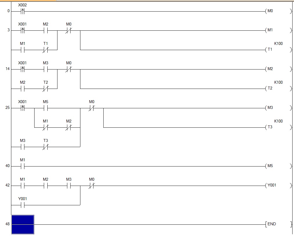

    10楼  发表于: 2017-03-02 15:04
    按钮M10

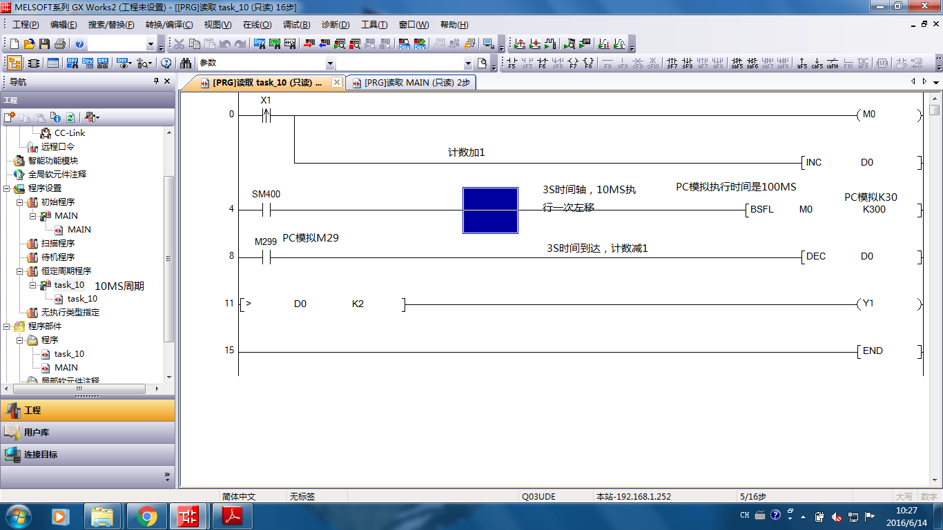

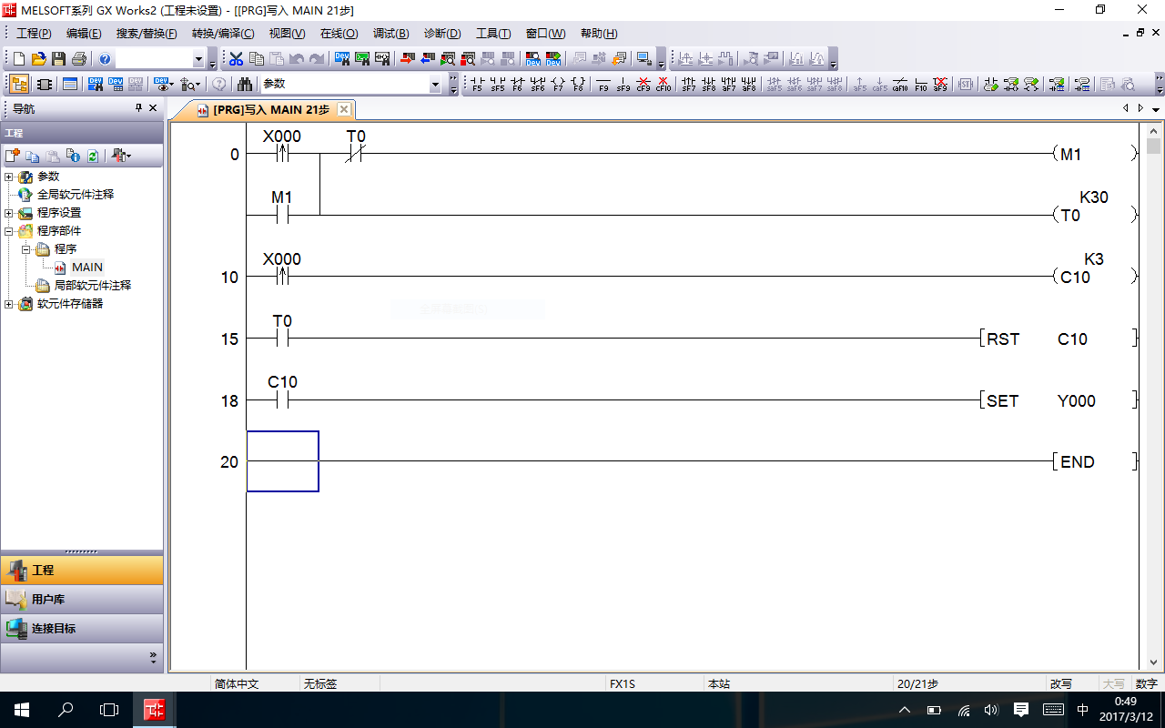

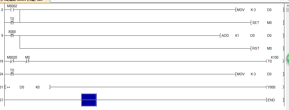

    11楼  发表于: 2017-03-02 15:26
    在[综合讨论]区  文章[转发一个看似简单的PLC编程题,自认高手的就来搞下 ]与这个一样的问题。贴一个简单的
