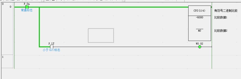

输入+0显示错误,输入#0和&0,负值都大于0

你用的是无符号的指令比较行不通,你可以用有符号的比较指令CPS,再用标识位,希望帮到你!

换成有符号的比较,>S或<S
