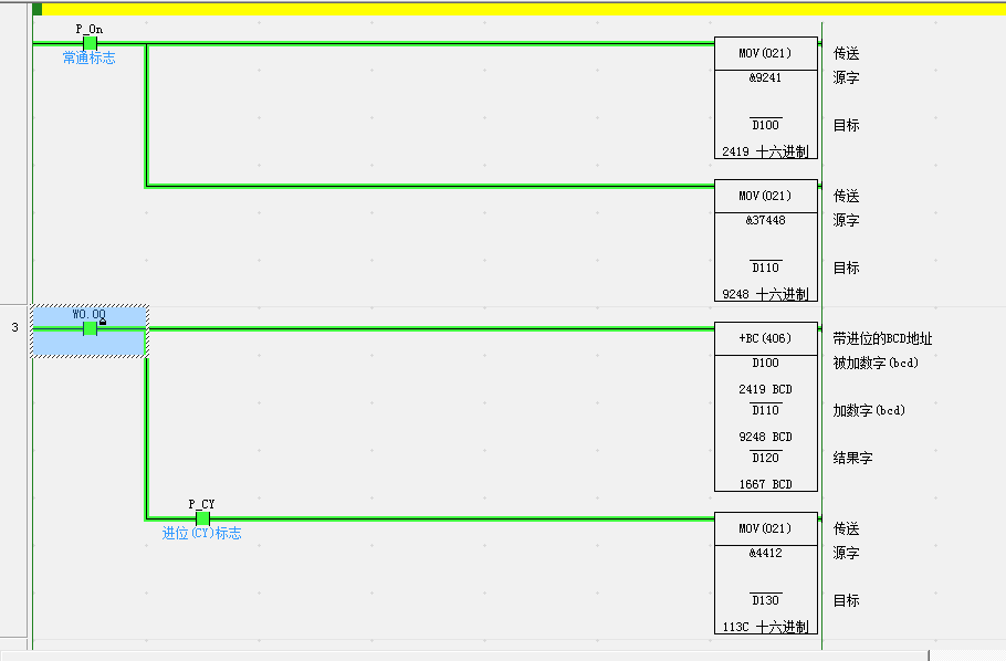

欧姆龙PLC程序仿真,为什么D120的BCD码不是1668而是1667?

2419+9248=11667 高位进位,所以显示1667
不知道这样对吗

进位标志怎么没影响结果呢,

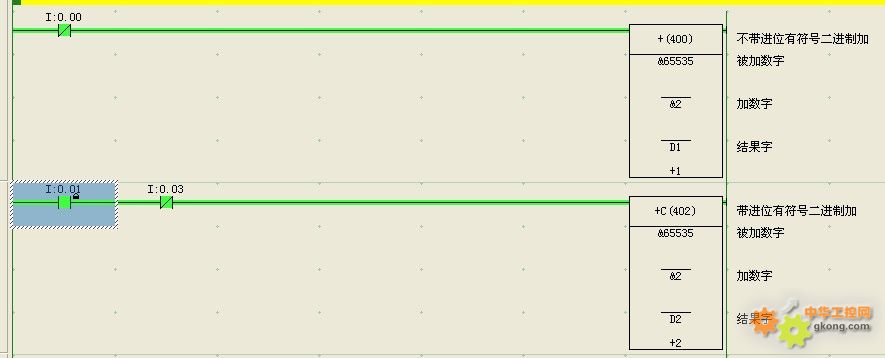

这图中CY位又影响了结果,这该怎么解释呢?
