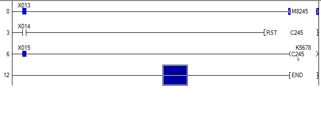

就是这个程序啦

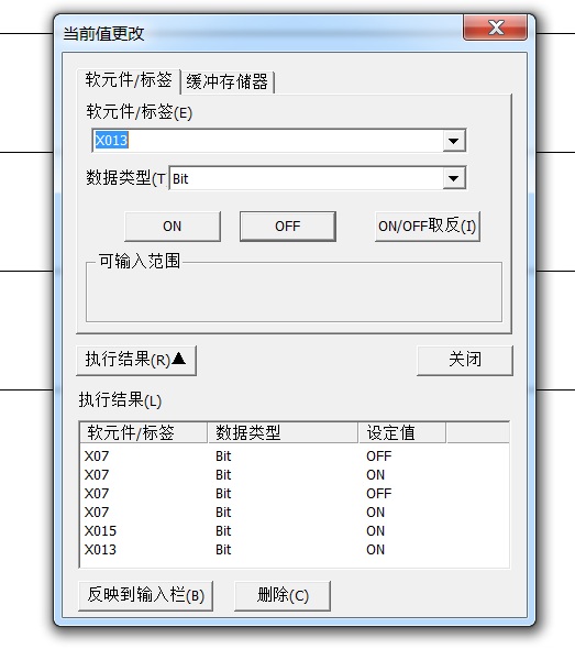

x15接通了,x7也通断过来,C245却没有计数,GX Works2和三菱Developer.8.86都试过仿真都不行,拜求哪位大侠指点指点,

     看看手册吧。高数计数器只能用前面的6个输入点

恩恩,我查了书籍,x7只能用作启动信号,但是反复通断X2也不行,好奇怪呀

这个是计数脉冲的,仿真这个试验还真没试过

    三菱的FX系列手册上有明确说明,仿真不支持高速计数,定位等特殊指令。
