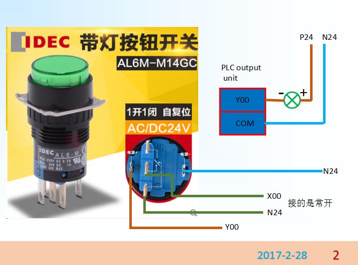

求解一个有五只脚的按钮带灯,左右有正负24v那个标负的是接外接负-24还是要接plc的com?

是不是指示灯有2个脚,另外3各常开、常闭、公共端。

用萬用表測量一下就知道了,阻值有100多到1K 的兩腳是燈,有正反之分的且正向不通,的也是指示燈。其他的腳就好辦了。

     标24V的应该是灯脚,左右有正负24v那个标负的应该接24V电源负端。

+ -接灯 COM NO NC是按钮常开常闭公共端

这种东西见多了。就是普通的带邓的按钮,安装φ16的。左是灯的0V,右是24V,中间那排是com (公共端  ,no常开  ,nc常闭。
一般接法。灯这里接0V接Y,24V接P24V,  com接0V,常开,常闭这边接X。主要看你怎么用触点。

8楼说的对,看你怎么用这个灯,NO...NC和com之间是输入用的,灯看你是要按下去就亮,还是要反映某个输出点的状态!

24V  0V  COM   NO  NC 这样的吗?
