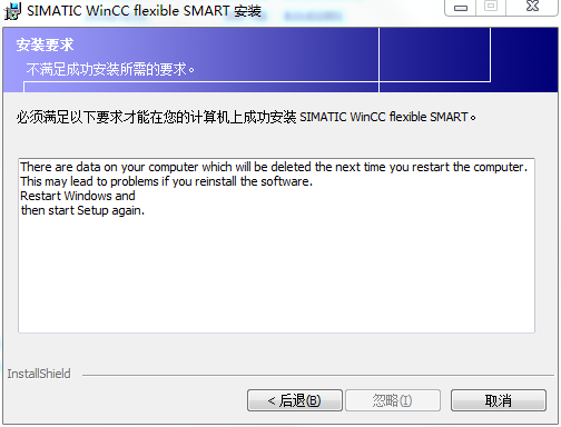

WinCC flexible SMART V3无法卸载,提示不能满足安装条件

我也碰到这个问题了,请教楼主是怎么解决的?

打开任务管理器,找到HMISmartStart.EXE或者其他有类似HMIXXX啥的进程结束后再来,先后退再下一步,祝君好运
