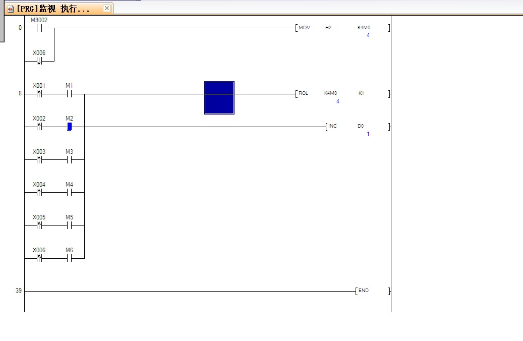

X1----X6依次对应6个接近开关用来计数,要求X1-X6必须严格按照1-6的顺序轮流计数,X1--X2--X3--X4--X5--X6--X1--X2--X3--X4..................反复循环,计数值保存在D100里面,如果接近开关未按1-6顺序轮流计数,顺序错乱要求输出出错信号停止主机,用比较指令来判断位X1---X6相邻两个位的状态但逻辑关系比较复杂请教高手有没有比较简便的方法。

4楼的程序好像还是不能满足要求,要求是必须按1 2 3 4 56 的顺序循序计数,必须是1先计数才有效,前面的比后面的优先。

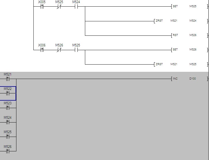

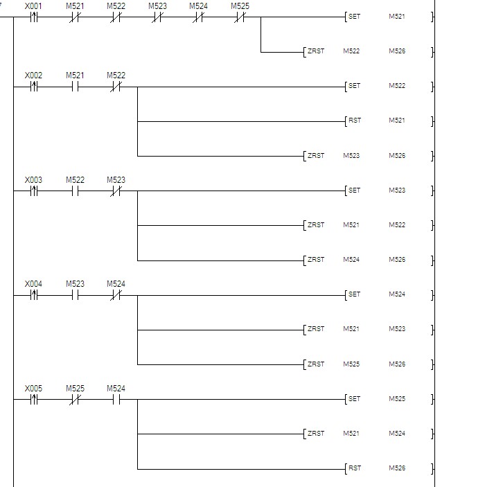

不知你能否看懂

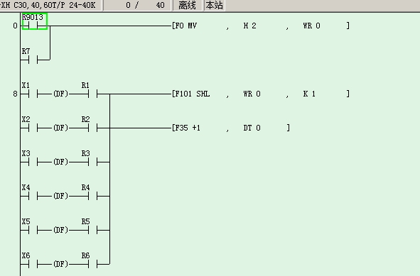

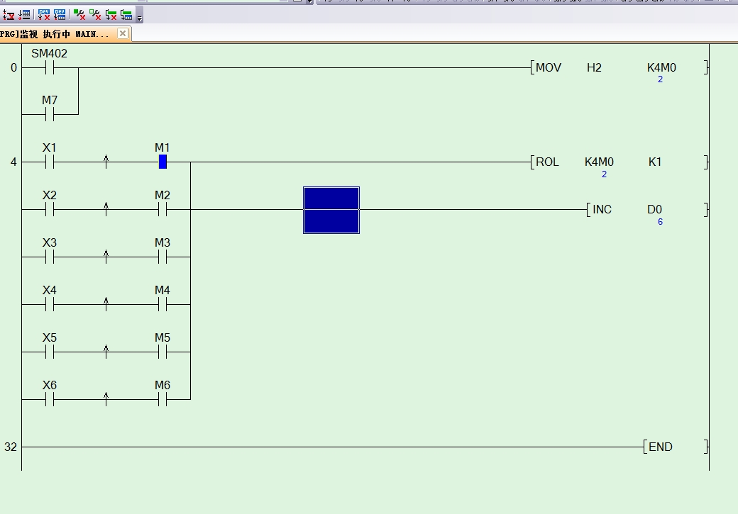

三菱的这样写也可以
