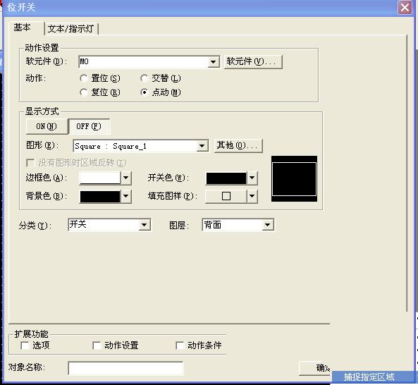

各位大哥.请教一下,在GTdesigneo2 中打开位开关中的软元作设置中的动作选项中有4个选项分别为置位,复位,交替,点动这4 个选项在我们常用的开关中有自锁的不带自锁的,请问这4个选项怎么用,因我用PLC仿真的可以做到,用触摸屏仿真就不行,应该是这是没有设置好.所以请教各位大哥了,谢谢啊!

我发个图片给大家看看,

就是动作设置的4个选项啊

发表于: 2008-06-23 11:03
置位, 按了以后一直是ON状态 相当于SET
复位, 按了以后一直是OFF状态 相当于RST
交替, 按一下开,再按一下关,相关于单按钮启停
点动, 按了以后只接通很短时间
