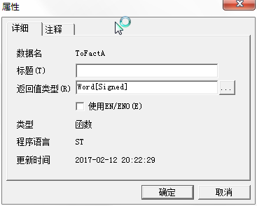

函数设置World值,找了好多资料,都怎么有找到返回的命令,怎么返回World,求前辈指教。

功能名:=要返回的值;

例如:d1000:=1000;表示把1000的常数装载到d1000字元件里面。
