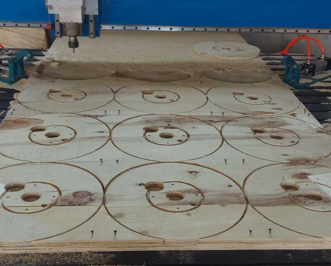

公司有一个项目大致是一个物料,在上面切割圆,要用两轴画出圆弧进行切割,以前一直没弄过圆弧差补,大家帮帮忙,我百度了下好多说用数控系统,但对这块一点不了解。还有可以用fx系列加上20gm模块走圆,请问可以实现吗?还有如果可以实现很难吗?希望有走过圆的大神指点指点

利用圆方程 给出2轴的关系 可能需要用浮点运算 但是PLC的脉冲指令好像不支持发送小数的 那是不是只能实现普遍意义上的远 实际完美的圆 利用PLC是不是无法实现?

用Q系列plc,QD75模块,圆弧插补。

用FX3U-PLC加上两轴定位模块FX3U-20SSC-H实现圆弧插补

这个还是看要求,,插补会有停顿,

说的直白点:PLC发脉冲一般都是按顺序、分时,数控系统可以控制几轴同时发脉冲,所以数控系统可以做多轴联动。PLC不管如何控制伺服,始终是顺序动作

plc做的话中间有停顿的,你用数控系统来做吧,

认同8楼的办法 但又停顿估计要想其他办法了
